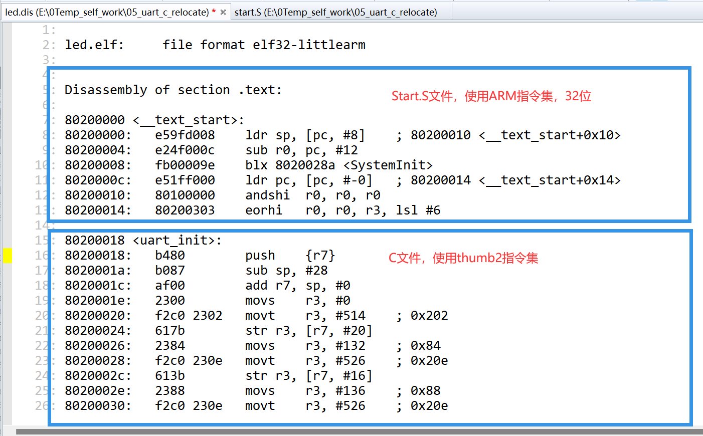

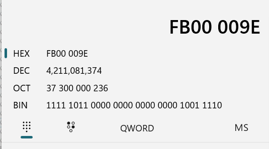

我们不添加该编译选项编译一个以前的文件,原先的Strat.S
然后打开生成的dis反汇编文件

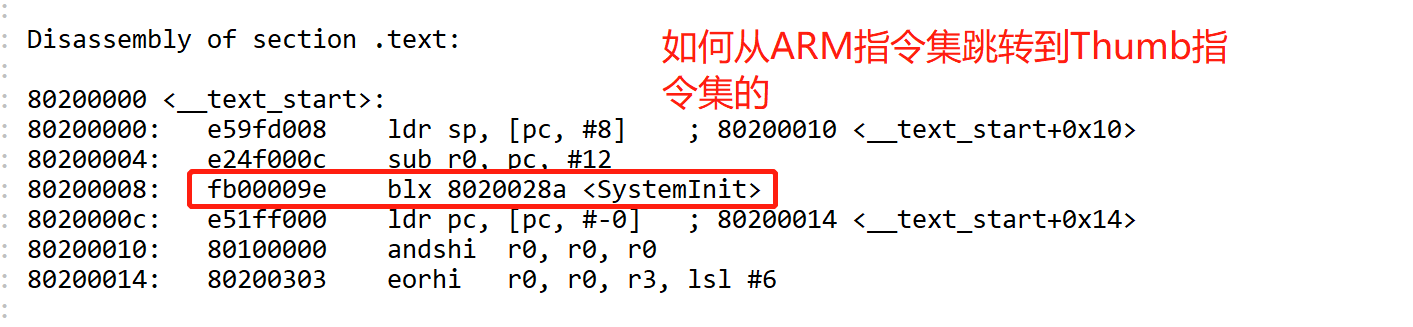

查看该命令的机器码,转换为二进制为

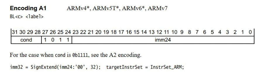

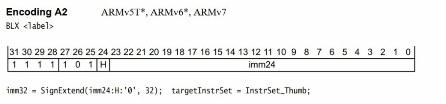

对照资料“ARM ArchitectureReference Manual ARMv7-A and ARMv7-R edition.pdf"找到其所使用的指令,其中目标指令集是thumb指令集

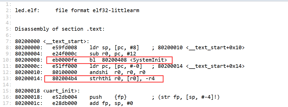

2.2 修改Makefile编译选项
修改makefile的编译选项
添加-marm选项指定编译指令集
得到新的dis文件
2.3 对照举例
对照机器码,得知跳过去执行的函数是ARM指令集

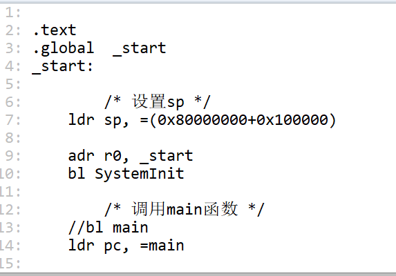

汇编里调用C函数时,可以直接如此调用:
