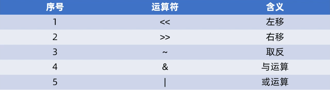

常用的有如下

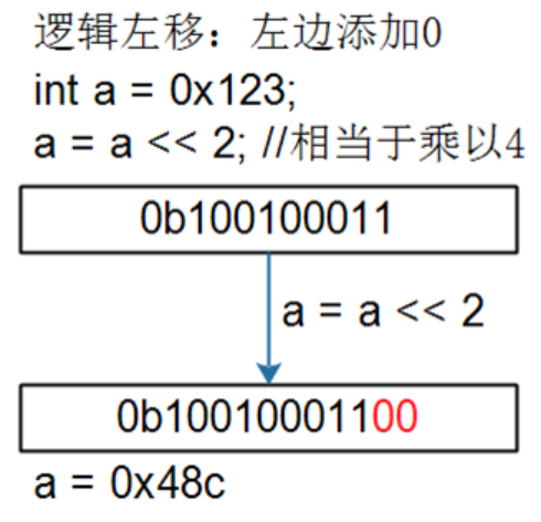

1.1 逻辑左移
高位丢弃、低位补零。每次左移相等与乘以2
int a = 0x123; int b = a<<2; // b=0x48C

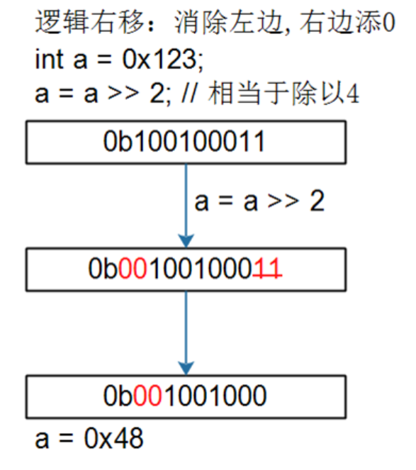

1.2 逻辑右移
高位补零,低位丢弃。每次左移相等与除以2
int a = 0x123; int b = a>>2; // b=0x48

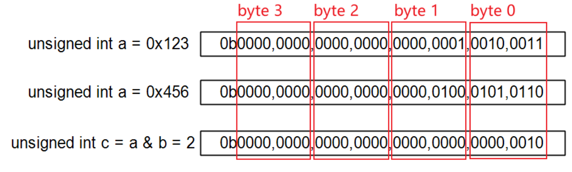

三、位与
只有对应的两个二进位都为1时,结果位才为1
unsigned int a = 0x123;
unsigned int b = 0x456;
unsigned int c = a & b; // c等于a位与b,即:a,b的每一位进行与操作
两位相与,结果
1 & 1 = 1
1 & 0 = 0
0 & 1 = 0
0 & 0 = 0

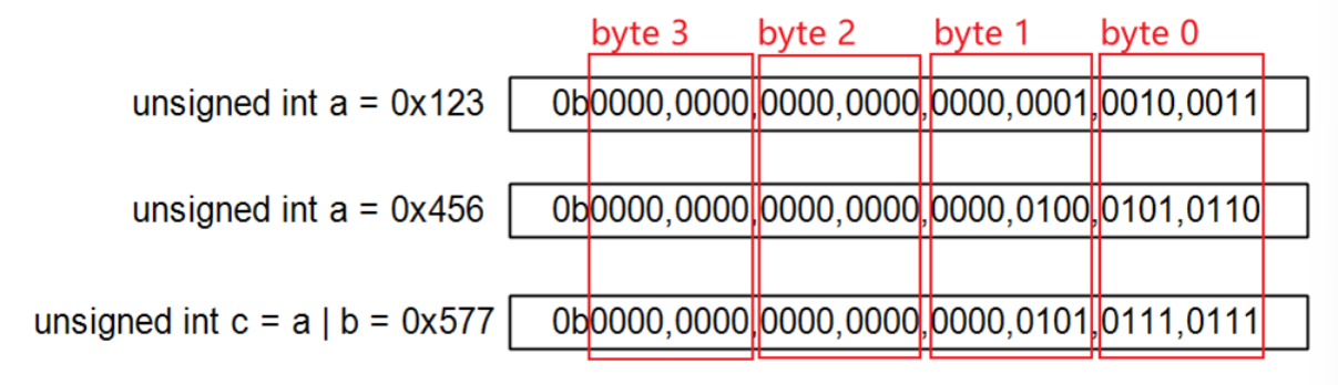

四、位或
只要对应的二个二进位有一个为1时,结果位就为1
int a = 0x6; //二进制是0b0110
int b = 0x7; //二进制是0b0111
int c = a|b;
两位相或,结果如下
1 | 1 = 1
1 | 0 = 1
0 | 1 = 1
0 | 0 = 0
所以,上述C语言代码的结果如下图所示:

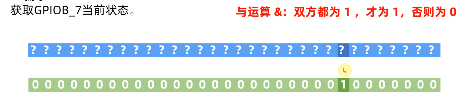

八、获取某一位的状态
操作如下:
/* 测位实验 */
if (*pGpiobOdr & (1<<7))
a = 1;
else
a = 0;
