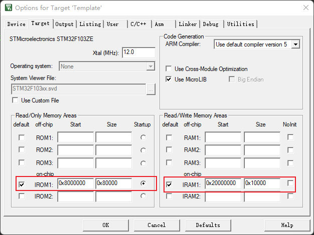

我所使用的是STM32F103mini,使用MDK5创建工程
在工程选项中,我们可以看到ROM(Read Only Memory)和RAM(Read/Write Access memory)的起始地址分别为8000000和2000000,接下来使用const创建一个结构体。
定义一个结构体并初始化
typedef struct _tag_Pid { int P; int I; int D; int PreOut; int Out; int Max; int Min; }stPid; volatile const stPid PidParamList[] = { {1,2,3,0,0,0,}, {1,2,3,0,0,0,}, {1,2,3,0,0,0,}, {1,2,3,0,0,0,}, {1,2,3,0,0,0,}, {1,2,3,0,0,0,}, };
