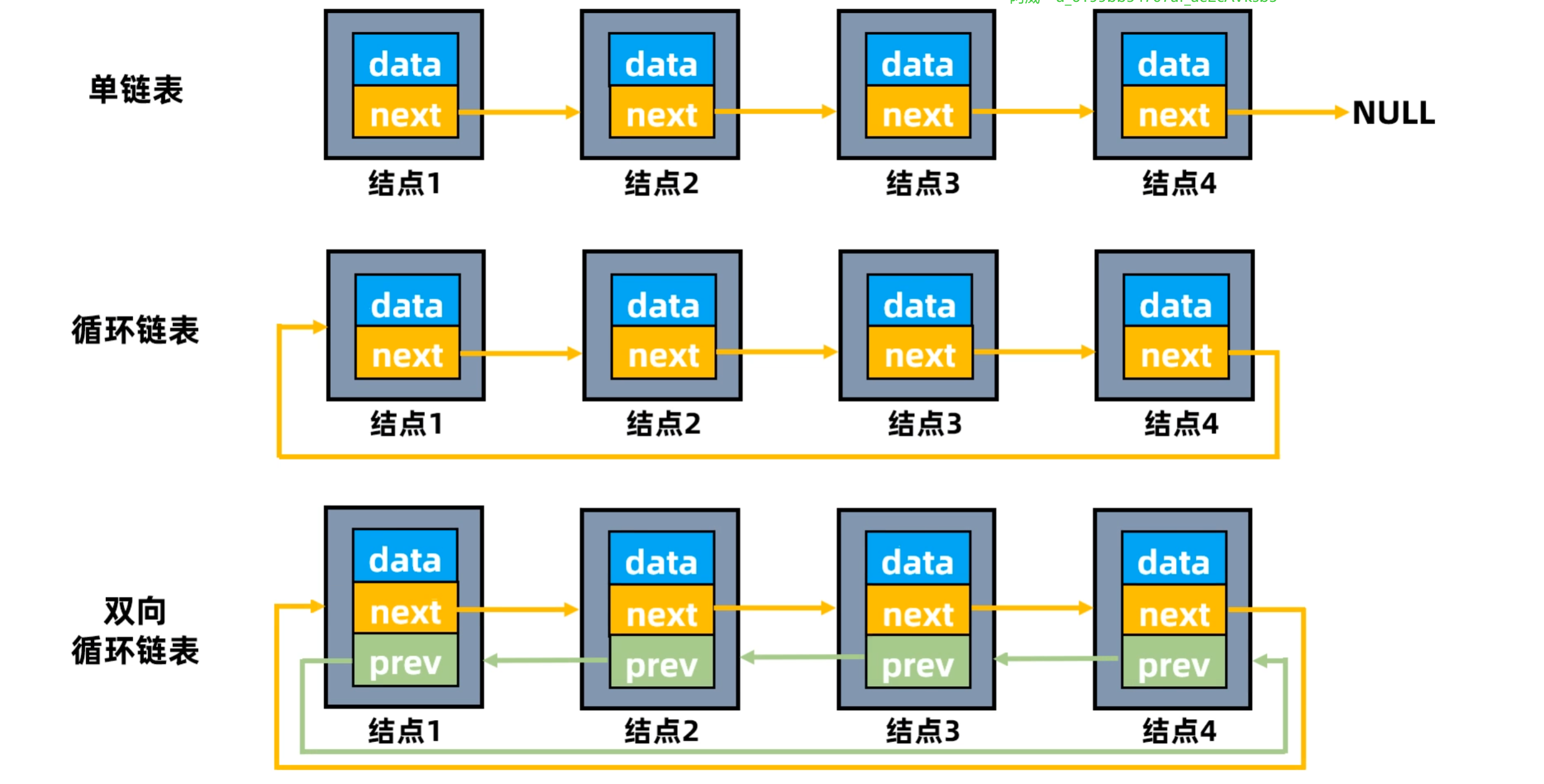

2. 链表分类
3. 双向循环链表的插入与删除
3.1 插入
3.2 删除

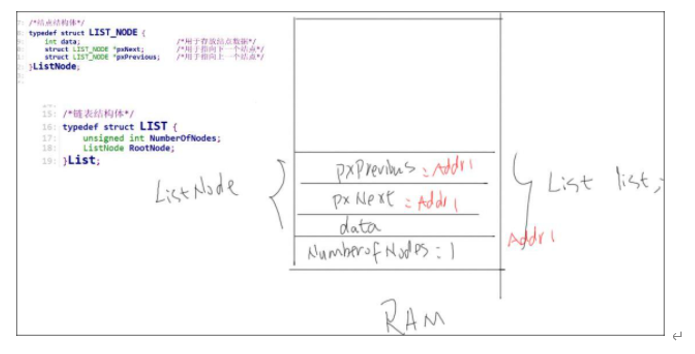

4.1 定义结点和链表
4.2 初始化结点和链表
注意:链表头,里面有2个数据,一个就是有多少个链表项,另外一个就是根节点,一开始的时候,根节点也是一个节点,自己指向自己。

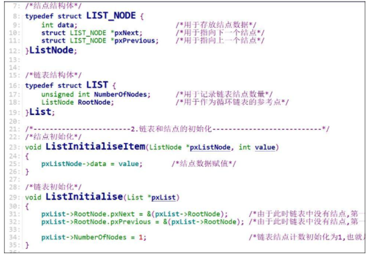

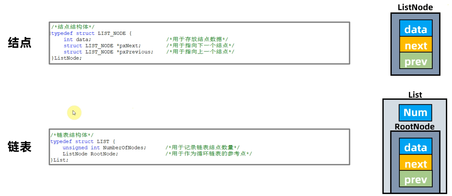

/*------------------------1.链表和结点的定义----------------------------*/
/*结点结构体*/
typedef struct LIST_NODE {
int data; /*用于存放结点数据*/
struct LIST_NODE *pxNext; /*用于指向下一个结点*/
struct LIST_NODE *pxPrevious; /*用于指向上一个结点*/
}ListNode;
/*链表结构体*/
typedef struct LIST {
unsigned int NumberOfNodes; /*用于记录链表结点数量*/
ListNode RootNode; /*用于作为循环链表的参考点*/
}List;

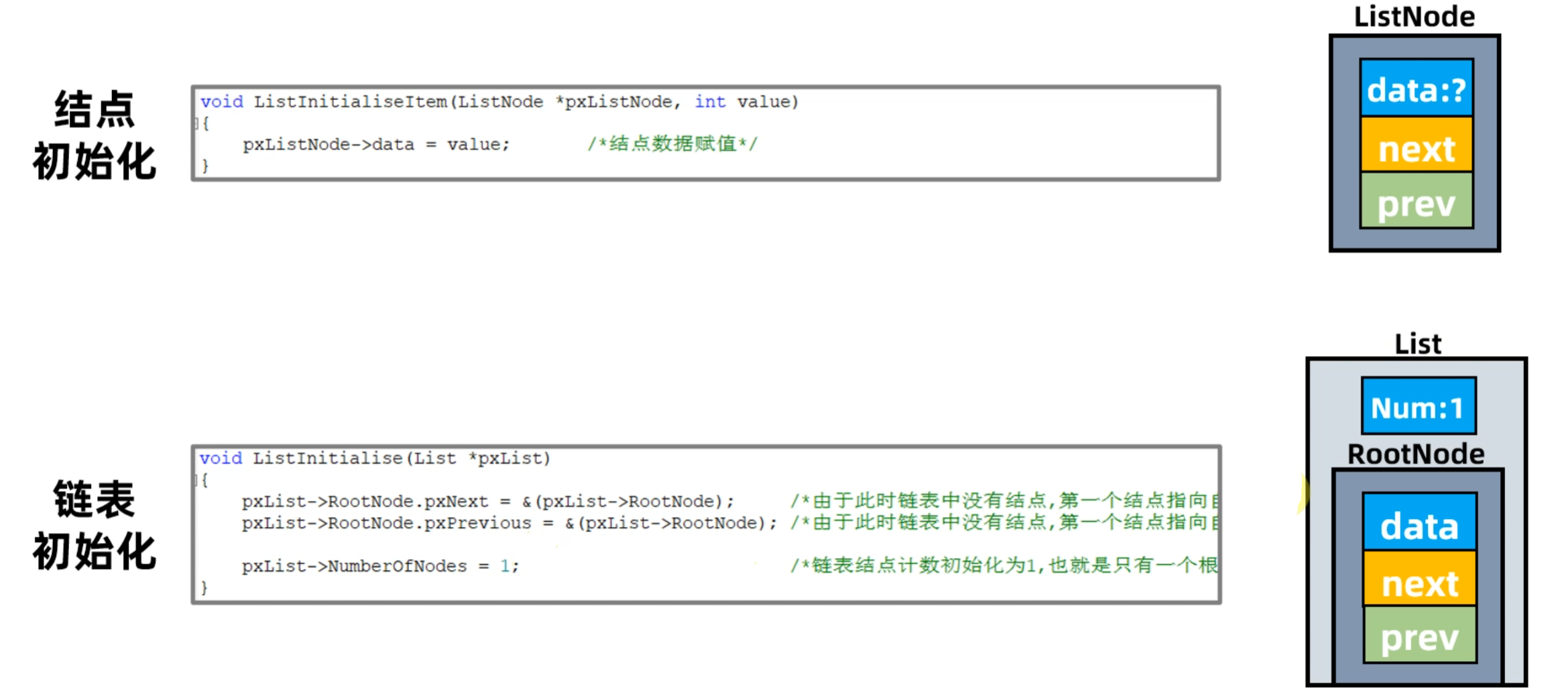

/*------------------------2.链表和结点的初始化---------------------------*/
/*结点初始化*/
void ListInitialiseItem(ListNode *pxListNode, int value)
pxListNode->data = value; /*结点数据赋值*/
/*链表初始化*/
void ListInitialise(List *pxList)
pxList->RootNode.pxNext = &(pxList->RootNode); /*由于此时链表中没有结点,第一个结点指向自己*/
pxList->RootNode.pxPrevious = &(pxList->RootNode); /*由于此时链表中没有结点,第一个结点指向自己*/
pxList->NumberOfNodes = 1; /*链表结点计数初始化为1,也就是只有一个根结点*/

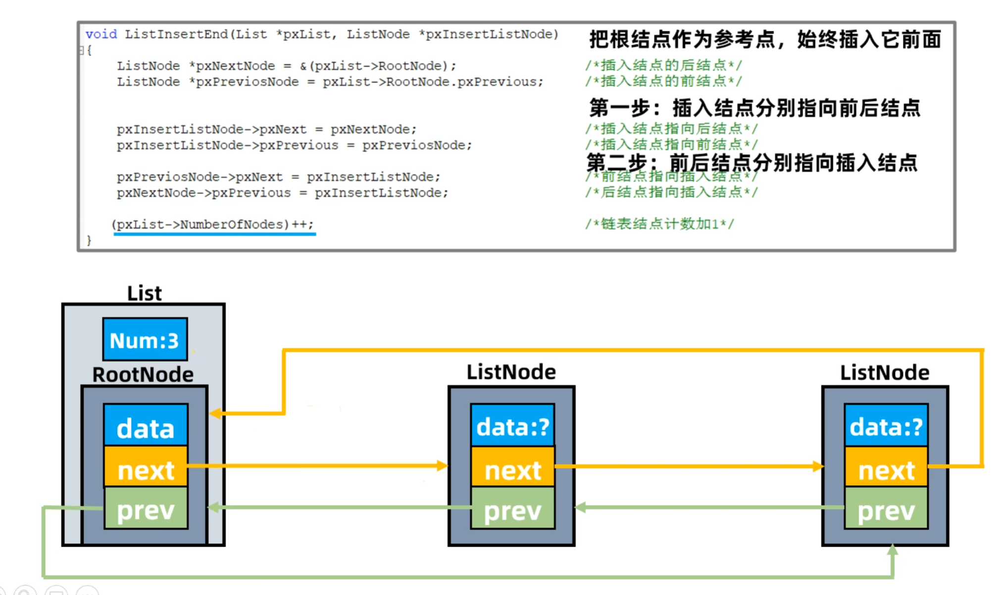

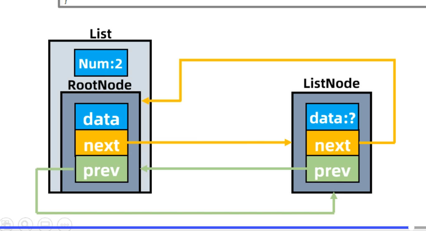

/*------------------------3.1结点插入链表---------------------------*/
void ListInsertEnd(List *pxList, ListNode *pxInsertListNode)
ListNode *pxNextNode = &(pxList->RootNode); /*插入结点的后结点*/
ListNode *pxPreviosNode = pxList->RootNode.pxPrevious; /*插入结点的前结点*/
pxInsertListNode->pxNext = pxNextNode; /*插入结点指向后结点*/
pxInsertListNode->pxPrevious = pxPreviosNode; /*插入结点指向前结点*/
pxPreviosNode->pxNext = pxInsertListNode; /*前结点指向插入结点*/
pxNextNode->pxPrevious = pxInsertListNode; /*后结点指向插入结点*/
(pxList->NumberOfNodes)++; /*链表结点计数加1*/

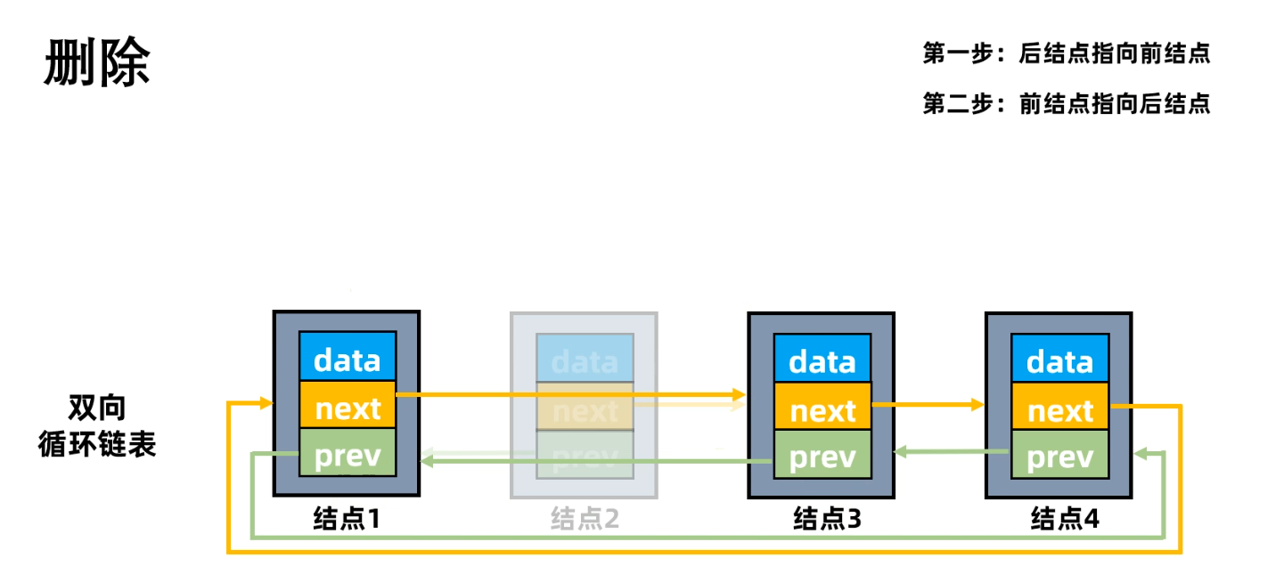

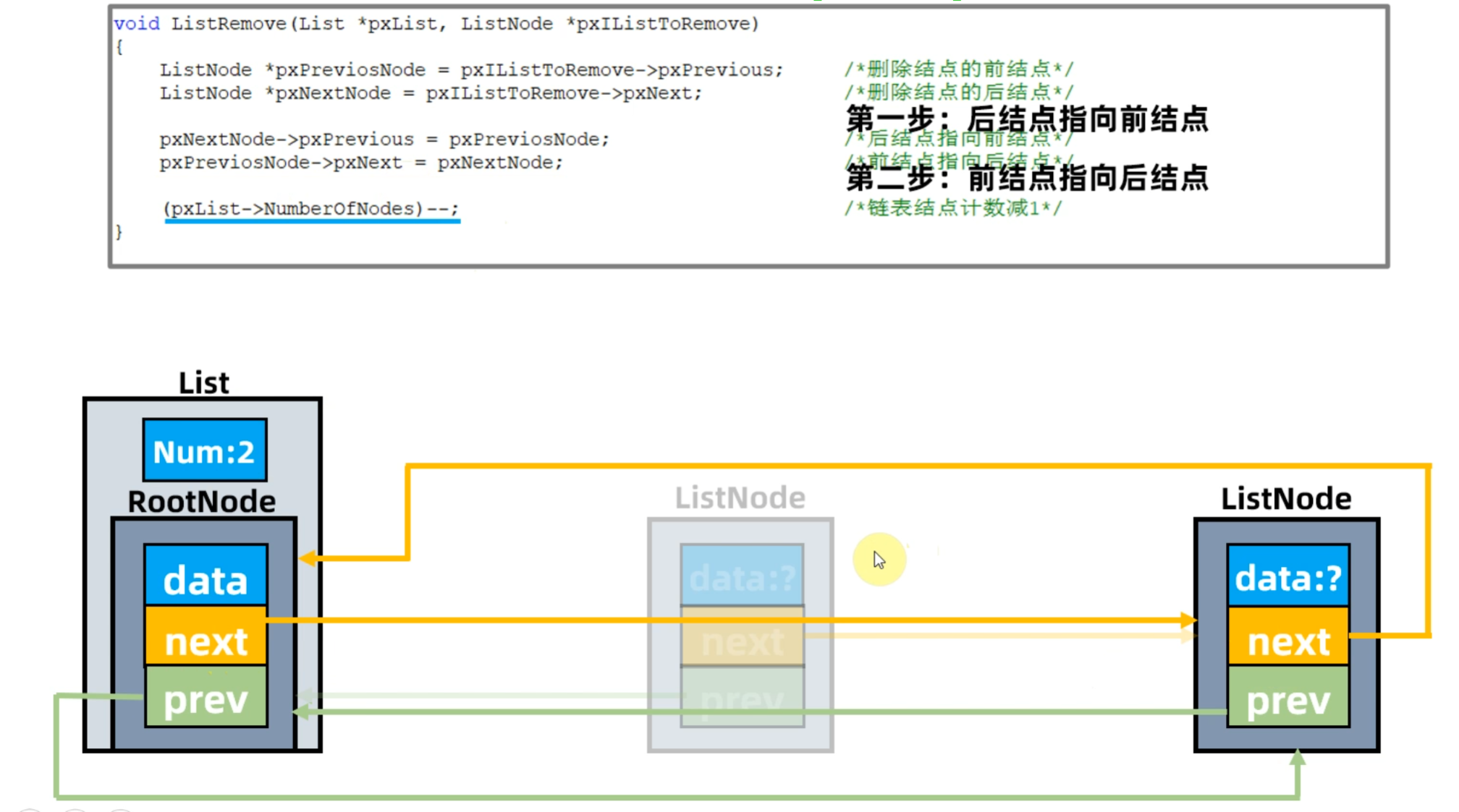

/*------------------------3.2链表删除结点---------------------------*/
void ListRemove(List *pxList, ListNode *pxIListToRemove)
ListNode *pxPreviosNode = pxIListToRemove->pxPrevious; /*删除结点的前结点*/
ListNode *pxNextNode = pxIListToRemove->pxNext; /*删除结点的后结点*/
pxNextNode->pxPrevious = pxPreviosNode; /*后结点指向前结点*/
pxPreviosNode->pxNext = pxNextNode; /*前结点指向后结点*/
(pxList->NumberOfNodes)--; /*链表结点计数减1*/
