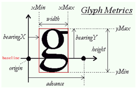

1.1.2 矢量字体描述
对于矢量字体,每个字体的大小可能不一样,前一个字体会影响下一个字体。
下图是一个矢量字体的例子,图中两个黑点很重要:
右边的黑点:当前字符的原点
右边的黑点:下一个字符的原点
怎么描述一个矢量字体?上图的参数都要记录下来。
