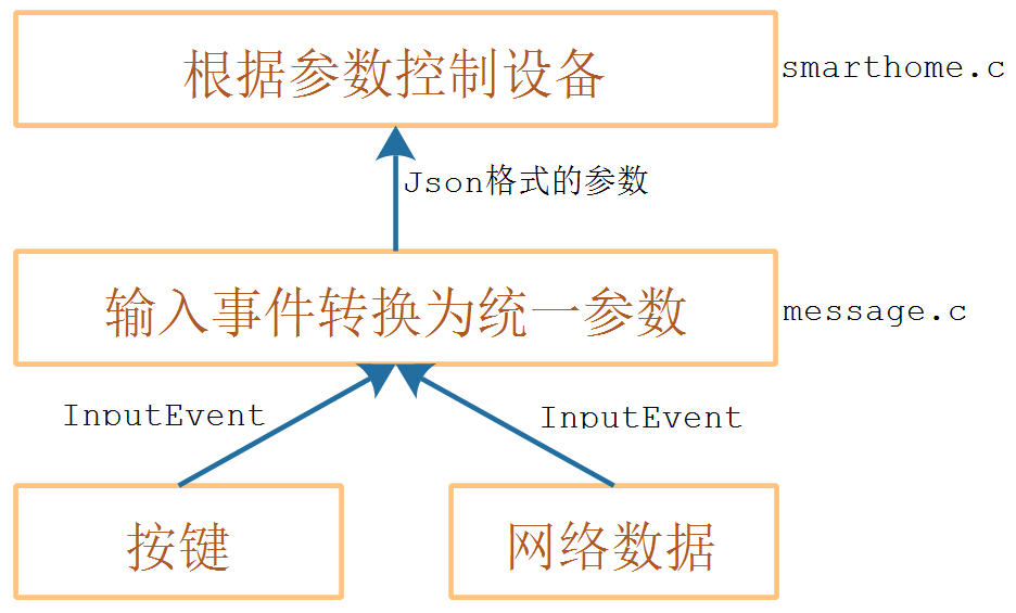

1.2 设计思路
  • 底层由按键、网卡发出InputEvent
  • 最上层用来控制设备
    • 根据底层发来的参数控制设备
    • 应该屏蔽底层设备细节及它发来的数据:我关心底下的是按键、遥控器还是网络数据,告诉我做什么就可以
    • 使用统一的参数:使用Json格式的参数,比如:
      {"dev":"lamp1","status":"1"}
    • 网络数据也是使用Json格式的数据
  • 由于不想由于底层设备的添加而更改最上层程序的控制逻辑,就需要对中间数据进行处理转换为统一的参数,然后使用统一的参数在最上层的控制逻辑程序中进行处理。
  • 因此需要中间层:把各类InputEvent转换为Json格式的参数

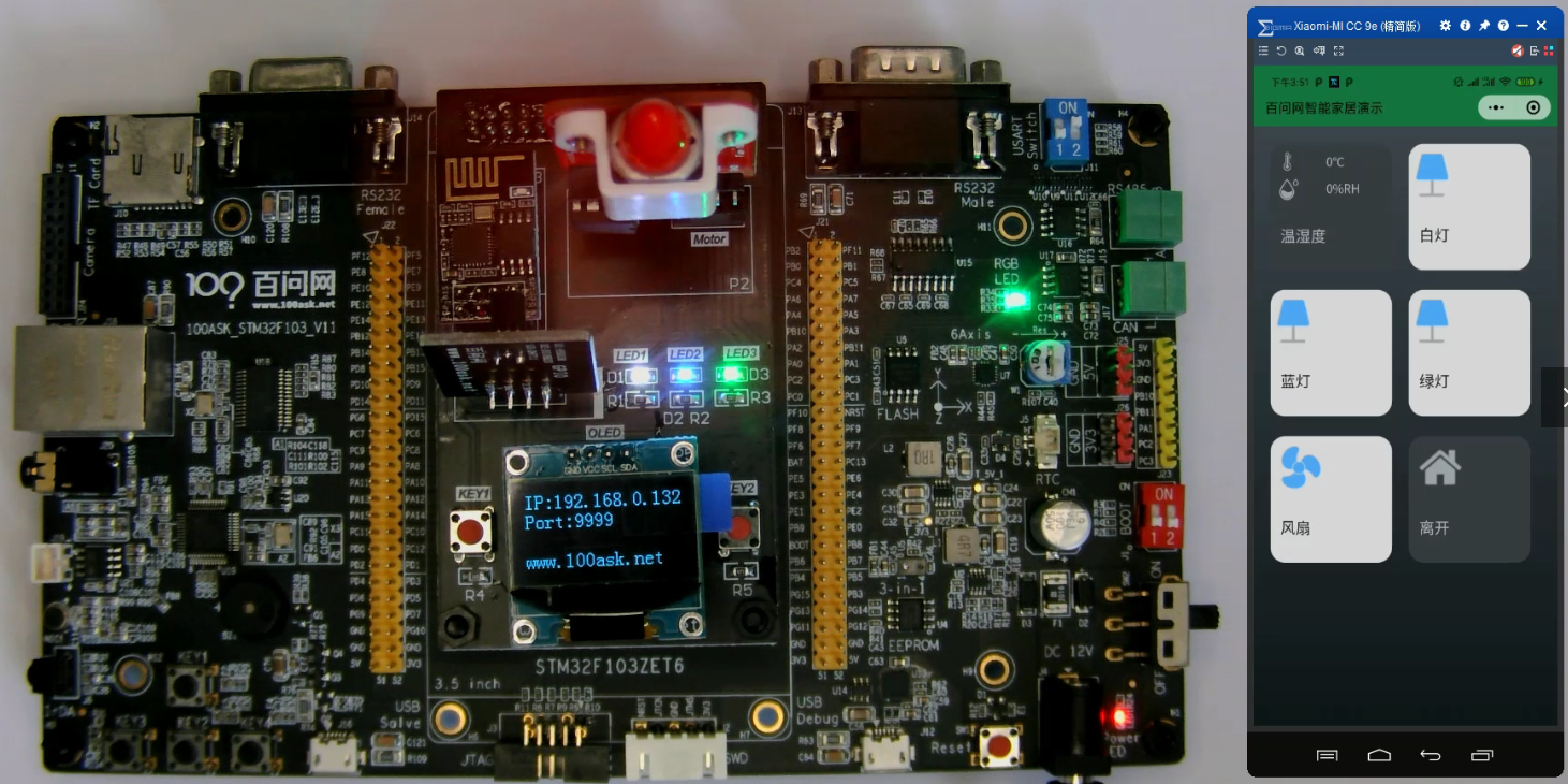

3.2.2 启动开发板
观察OLED屏幕信息,确定IP、Port。
3.2.3 启动微信小程序
  • 使用微信小程序:搜"百问网嵌入式物联网"
  • 使用微信小程序:扫码
3.2.4 在PC上操作
除了微信小程序,
还可以在PC上使用sscom5.13.1给板子发送信息,一样可以控制设备。

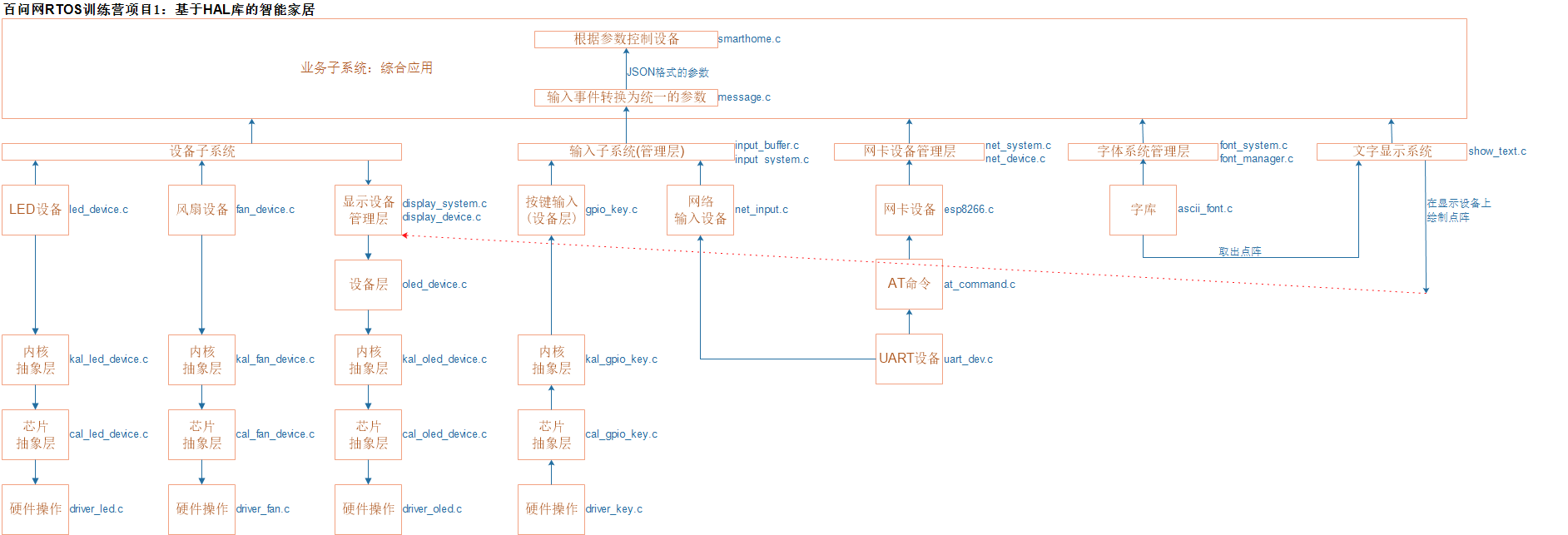

最后,贴一个图,把我们的程序结构,都写清楚了:

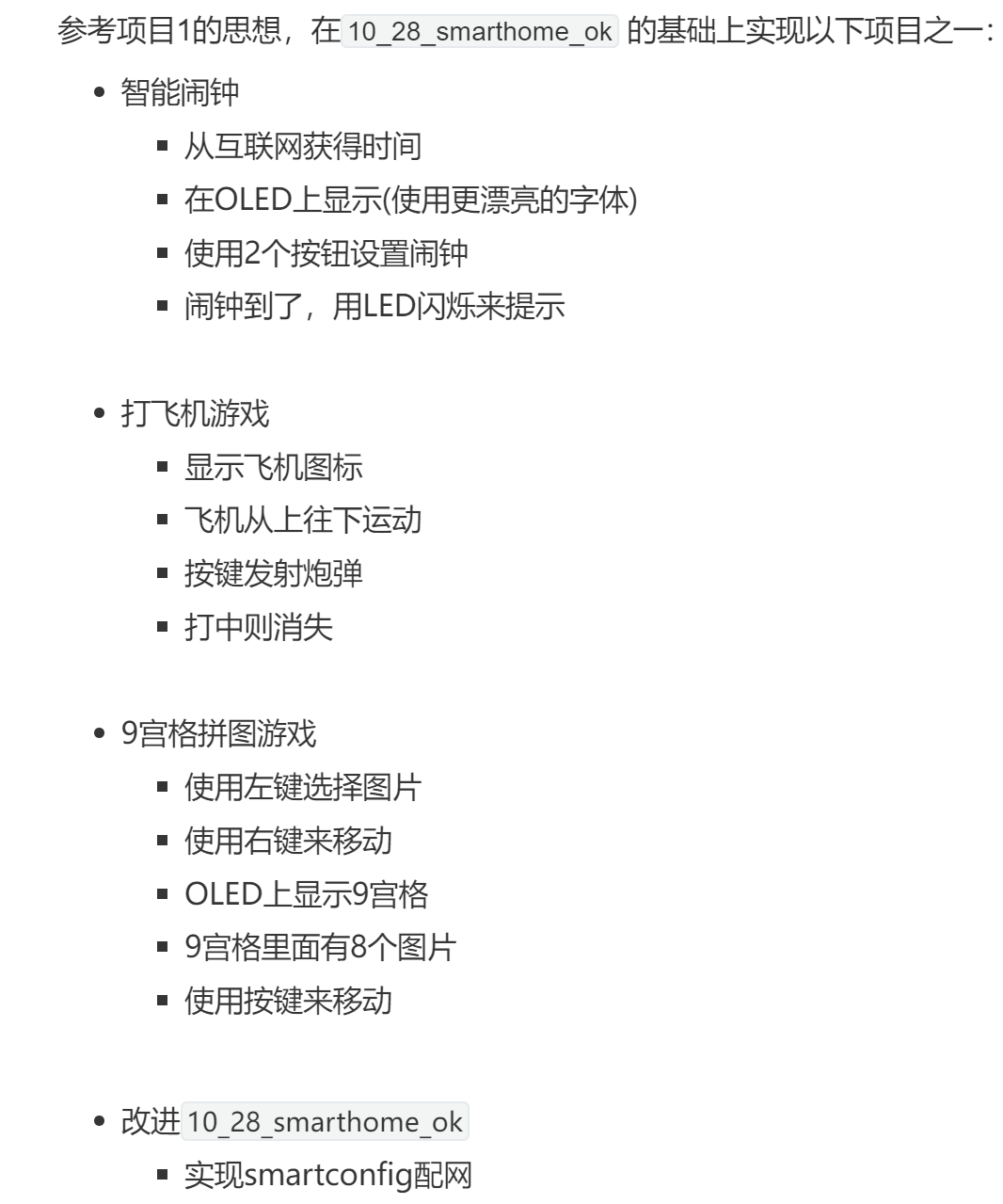

5. 程序改进
